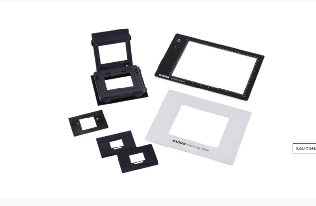

Может кто пользовался таким способом сканирования,в инете инфы мало Все размеры до 6 на 9 мона сканировать
Комплект Kaiser FilmCopy Vario 2458

Всё описано наглядно, даже не знаю что ещё может быть непонятно

Написаное прочитал,отзыв бы услышать,

В общем-то это просто световой столик с рамкой. Какие тут могут быть отзывы?
Все это можно легко реализовать и самому с помощью планшета и магнитного винила.

Ну а качество снимка,лучше или хуже сканера?Или всё зависит от аппарата и линзы?

Безусловно качество такого скана будет напрямую зависеть от используемого пересъёмочного оборудования и самой камеры. Если хотите качественно переснять, то ещё большой вопрос, что будет дешевле- купить сразу хороший сканер или собрать пересъёмочный комплект.

Понятно,техника для пересъемки есть,нуно теперь крепление сделать . :D ведь всё ровно нужно выставить

Очень верное решение. Пришёл к нему ещё в 2012 году. Переснимаю цифротушкой среднеформатным объективом Вега-12, подсветка смартфоном. Это удобнее, быстрее и дешевле сканера.
